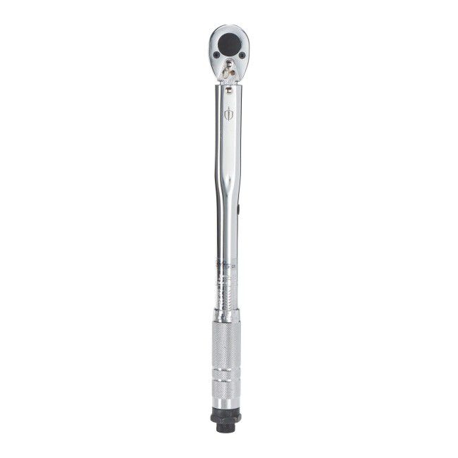

chce kupić jakis prosty niedrogi klucz dynamometryczny do zastosowań przy felce. Używał ktoś tego i może zaopiniować?
zakres od 7-112 Nm idealny chyba do typowych prac przy tym aucie?
Miska olejowa do bloku 20 Nm
korek spustowy oleju 30 Nm
głowica 60-80 Nm
itd
klik

Mam coś takiego, ale na nasadki 1/2 cala. Ogólnie spełnia swoją funkcję, ale jak oddałem po znajomości do kalibracji, to okazało się, że miał przekłamanie w jakimś zakresie (chyba górnym :hmm: ). No ale w takiej cenie nie można wymagać zbyt wiele ;)
ale po jakims czasie uzytkowania czy od nowości wymagał kalibracji? tutaj napisane coś wstepnie kalibrowany. jak to rozumiec?

On raczej od nowości był niedokładnie ustawiony, bo oddałem go do kalibracji niedługo po zakupie. Znajomy pracował w narzędziowni i zaproponował, że za "flaszkę" mi go sprawdzi i ewentualnie skalibruje. Możliwe, że tak jak ten, który pokazałeś, był tylko wstępnie skalibrowany, a ja nie doczytałem ;] Bo to pewnie o to chodzi, że jest ustawiony z jakimś przekłamaniem, po prostu niedokładnie. Już nie pamiętam ile dokładnie u mnie to było, ale na pewno niewielkie rzędu powiedzmy około 5 Nm.

to ewentualnie w dobrych pieniądzach chyba taki z certyfikatem lepszy.
bass polska 13,6-108Nm 110 zł
lub taki
mannesman 10-210 Nm 119 zł

Ten mój jest podobny do tego drugiego, ale nie pamiętam jakiej firmy. Na pewno też ma naklejkę z atestem GS oraz TUV. Ale chyba nie było certyfikatu kalibracji, a przynajmniej nie przypominam sobie. Co do Bass Polska to mam parę narzędzi tej firmy, jednak są to głownie nasadki różnego rodzaju i te mogę polecić, bo wytrzymują sporo (oczywiście zastosowanie amatorskie). Nie mam natomiast żadnej grzechotki od nich, więc nie wiem jakiej jakości są tryby w tego typu narzędziach.

Tek klucze dynamometryczne są praktycznie takie same w tych pieniądzach.
Często w pracy używam właśnie takiego. Ostatnio przy wymianie świec w Octavii miałem okazję sprawdzić co i jak jeśli chodzi o kalibrację .
Producent świec podaje moment dokręcania jako siłę i jako obrót . Ustawiając klucz na 25Nm obserwowałem klikanie odnośnie podanego kąta obrotu i praktycznie pokrywało się mocno. Więc do zastosowań amatorskich raczej nie będzie różnic.
Najważniejsze to : nie odkręcać tym kluczem żadnych śrub oraz po zakończonej pracy rozkręcić sprężynę do położenia zerowego.
Takie są moje spostrzeżenia.

to jak śrub nie dokrecac to co dokręcac w takim razie?
Ja myslałem o takim w konteksćie prac typu np własnie dokrecanie jakichś śrub, napinaczy, nakrętek, świec, głowic itd.
Chciałbym taki z myślą o drobnych pracach przy felce bez podnoszenia auta (czyli głównie w komorze silnika) oraz do prac przy motocyklu typu zdejmowabnie/ dokręcanie głowicy, wymiana rozrzadu zmiana tłumików itp itd.

aaa wid\z,e źle przeczytałem :) :mrgreen2: :lol: :z/w: odkręcac bym nie odkręcał tym, tylko zwykłym to oczywiste dla mnie. Chodzi mi tylko o dokręcanie, żeby nie pozrywac gwintów i żeby bło w miare ze sztuką :)

Raczej do takiego dłubania to spokojnie obleci .
Ale do motorka nie wiem jakie masz momenty najczęściej.
Na małe śruby typu m5 m6 m8 może być za duży początkowy zakres i wtedy są mniejsze klucze.
W pracy zaczynamy od M12 więc daje radę ale z mniejszymi musisz zobaczyć jakie ma podawane wartości.

w motocyklu sporo m6 m7 m10
Dlatego jeszcze myslałem ewentualnie, żeby do takich mniejszych miec najprostrzy klucz wskazówkowy z zakresem od 0.
ewentualnie ten ma szeroki zakres
7-118Nm

Zwykle im większy zakres, to tym mniejsza dokładność. Kiedyś jak pracowałem przy produkcji wiązek elektrycznych to przy naprawach używaliśmy dwóch (mniejszego i większego) właśnie z tego względu. No ale do zastosowań amatorskich powinien taki wystarczyć :)

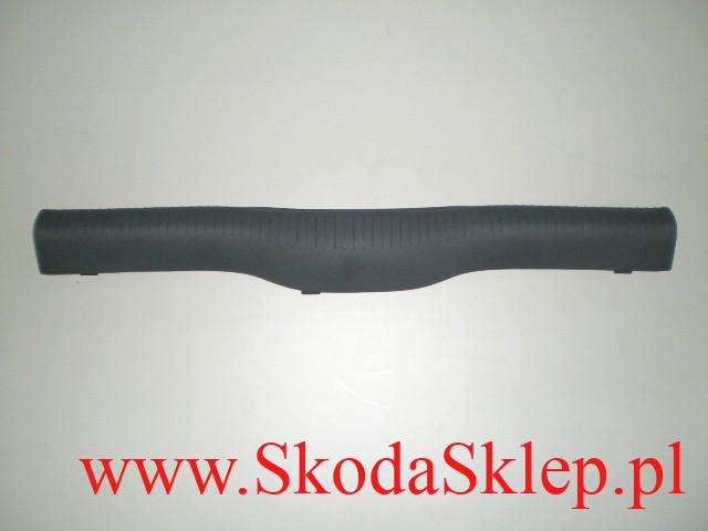

Pytanie odnośnie elementu:
Do mocowania służą cztery spinki - jednak czy sam element wchodzi pod uszczelkę, na uszczelkę, równo z uszczelką? Nie mogę tego wepchnąć w otwory montażowe...

Uszczelka kawałkiem rantu się kładzie się na tym elemencie
