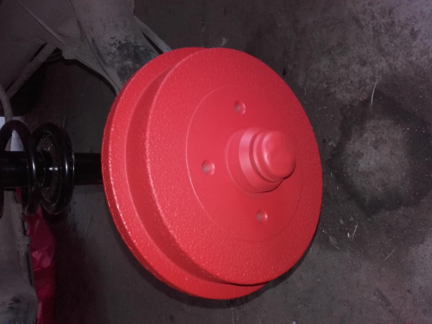

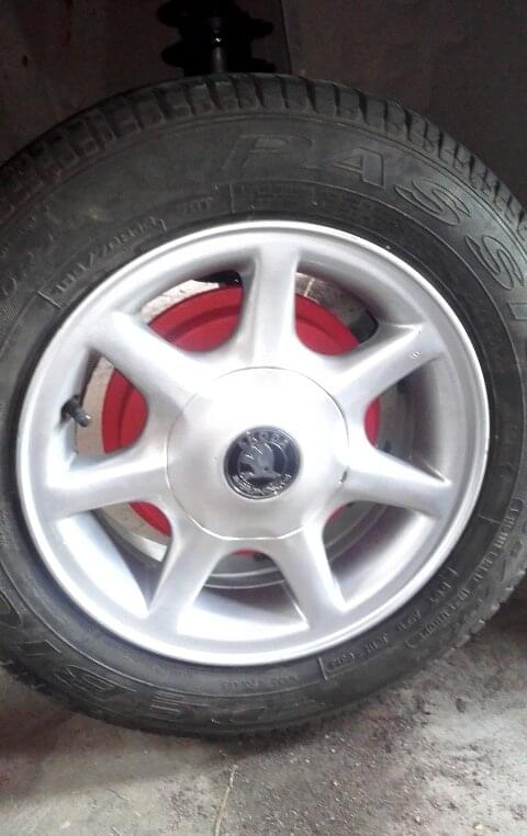

Dziś felka otrzymała:
Nowe tłoczki hamulcowe przód z uszczelkami oczywiście
Nowe przewody hamulcowe elastyczne przód
Nowe cylinderki hamulcowe tył
Nowe linki hamulca ręcznego
I przy okazji spuściłem cały stary płyn z układu i zalałem nowym.

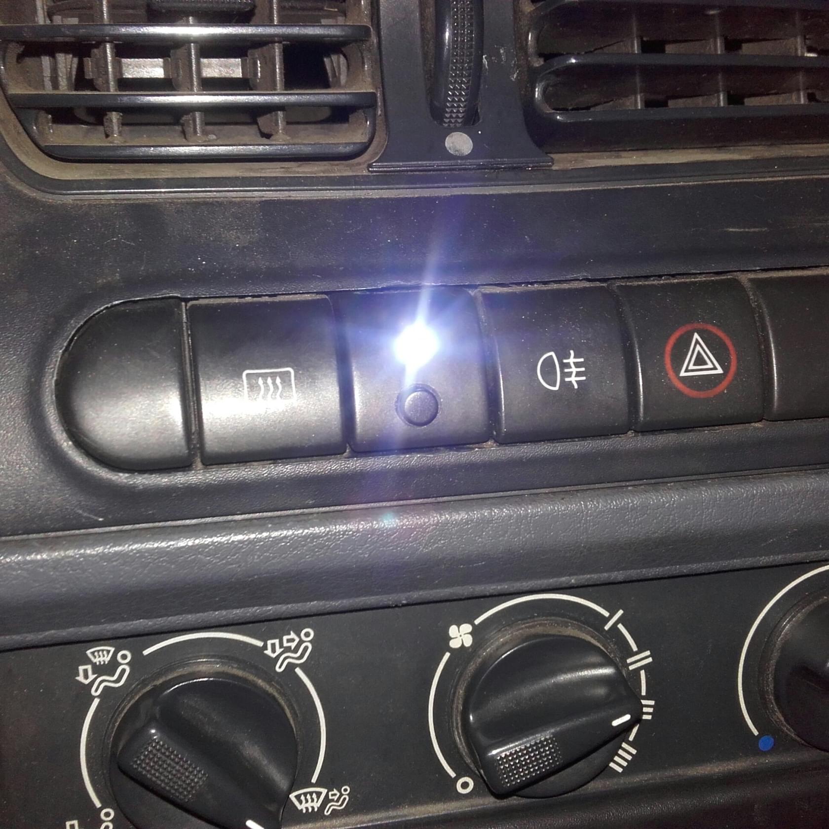

Zamotowałem podgrzewanie lusterek na nowych wkładach(prawy sferyczny, lewy asferyczny), oraz taki ledowy woltomierz:
A taki zamotowałem przełącznik do podgrzewania lusterek:
Czerwone są szybsze.

Czemu masz najpierw wsadzoną osłonę, a dopiero potem pokrętła?
Samo grzanie lusterek to bardzo przydatny bajer, zwłaszcza na deszczową jesień i zimę. U siebie włącznik zrobiłem obok pokrętła regulacji wysokości świateł, tutaj już mam wszystkie miejsca zajęte ;)

Hahaha :ok: Dziękuję za zwrócenie uwagi. Faktycznie... Wymieniałem żarówki i coś mi się pomerdało :P A ja się dziwię że mi pokrętła wypadają... :haha1:
A taki zamontowałem przełącznik do podgrzewania lusterek:
Ja też zamontowałem podgrzewane lustra-super bajer- ale zamiast dodatkowego przełącznika wpiąłem się prosto w skrzynkę bezpieczników-tam są gotowe wejścia- i włączam je razem z tylną szybą. Prostsze.Ale wasz sposób też jest O.K.

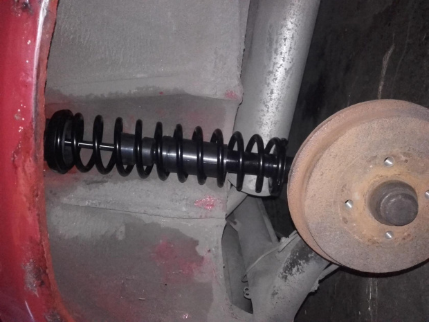

Wymieniłem poduszkę skrzyni (kwadrat), dolny wspornik skrzyni, obie poduszki na mcphersonach (lewa była całkowicie zużyta i wytłuczona, jak się okazało ktoś założył poduszkę z innego samochodu, przy skręcaniu w lewo było słychać stukanie, które po wymianie ustąpiło), lewą tylną rurkę hamulcową, odpowietrzniki hamulców, cylinderki (jeden był cały mokry, prawdopodobnie on spowodował zapowietrzenie się układu, ktoś poprzednio założył chińskie cylinderki tragicznej jakości, czego już z doświadczenia nie polecam), oraz płyn hamulcowy. Nie mam za bardzo porównania, bo kilka dni kiedy fela stała rozgrzebana jeździłem primerą P11-144, w której były żyletki... Ale wiem na pewno że poprzednio hamulec reagował chyba od połowy wciśniętego pedału, a teraz czuć, że bierze prawie z samej góry.
Przy okazji chętnie dowiedziałbym się opinii na temat cylinderków firmy Metelli.
Polecam sprawdzać czy w zestawie znajdują się śrubki, bo ich brak może czasem rodzić spory problem. (tym bardziej kiedy stare cylinderki trzeba odkręcać młotkiem i przecinakiem :P )

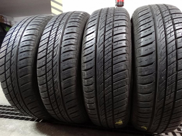

A ja dziś wymieniłem opony na letnie. Kupiłem wczoraj używane Barumy za 250zł komplet w bardzo dobrym stanie.
Znalazłem na gruponie warsztat co w ramach promocji założył nowe gumy za jedyne 40zł z wyważeniem. Blisko mnie i solidne chłopaki.

Post Re: Co dziś zrobiłem przy Felci?
a jaka jest normalna stawka za przekładkę w wawie? 40 zł to cena na granicy opłacalności ;) ja płacę za przekładkę 15stek na alusach 100 zł, ale mam w cenie mycie kół w maszynie + wyważenie na regularnie kalibrowanych maszynach. oczywiście umawiane na godzinę i bez kolejek. wolę to niż 70 zł u partaczy gdzie uwalą koła brudnymi łapami i jeździć potem na reklamację, bo bije + 1-2h kolejki.
W warsztatach wulkanizacyjnych punktach około 100zł z wyważeniem (na godziny bez kolejek)
Natomiast w sezonowych punktach organizowanych na parkingach pod hipermarketami około 60-80zł z wyważeniem (kolejki)
(A jak spadnie piewszy śnieg to 3 godziny stania)
Tak więc na tutejsze ceny 40zł to jak za darmo :)
Nie polecam tych opon... Bieżnik znika w oczach...
Na poprzednich Barumach jeździłem 8 lat robiąc 80tyś
Wiec tragedii nie ma.
No ale na zimówkach Artic jeździłem 11 lat. I jeszcze może założe na przyszły rok.
Natomiast Dębica Pasio2 po 3 sezonach letnich zrobiły się łyse jak kolano, a nie szarżuje ostro :lol:
Poza tym czułem, że wyraźniej kierownica ciężej chodziła. Nie wiem czemu, ale za kazdym razem było to czuć po założeniu Dębicy.
Tu nie ma tego problemu.
Przedwczoraj wymieniłem całe mcphersony z tyłu.
A dzisiaj pomalowałem bębny.
Do czyszczenia felg kupiłem K2 Felix bo tylko to mieli akurat w sklepie... Co prawda środek działa ale będę musiał chwilę się szczotką namachać.

janeq felicia ma z tyłu belke a nie mcpherson'a
Chyba amortyzatory wymieniłeś
Tzn chodziło mi o układ amortyzatora wewnątrz sprężyny. Bo wymieniłem amortyzatory, sprężyny, odboje, osłony, poduszki sprężyn, poduszki dolne, poduszki górne i miski sprężyn.
W każdym razie dziś po założeniu plastików i kół wygląda tak:
Z przodu muszę jeszcze zrobić hamulce, czekam tylko na jarzma, muszę pomalować zaciski no i znaleźć sposób, żeby jakoś odkręcić te piekielne śruby centrujące tarcze hamulcowe...
zawsze mnie dziwiło po co ludzie malują i to na czerwono bębny :D na zapieczone śruby trzymające tarcze najlepiej przyspawać coś i w ten sposób odkręcić.
efekt wizualny, że niby są tarcze :hyhy: mnie specjalnie tez takie zabawy nie rajcują, ale na pewno łądniej to wygląda niż bębny z nalotem rdzawym jak u mnie :)
Ja bym tego pewnie nie ruszył jeżdżąc na stali, ale jak założyłem alu i zobaczyłem jak to wygląda, to pojechałem zaraz kupić farbę. :P.
pomalować trzeba było srebrzanką do tłumików, lepiej się prezentuje
ja bym to pomalował czymkolwiek co by zamaskowało, że to są bębny :P czyli ciemnoszary albo czarny.
